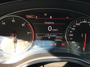

    Автомобиль Audi A6 C7 3.0 TFSI 2012 г.в
    Проблема в следующем:
    При запуске зажигания появляются ошибки систем : коробка передач неисправность, датчик шин, стояночный тормоз, система старт стоп . При этом не заводится.
    Когда заводится и также горят ошибки, то авто не едет, двигатель работает на повышенных оборотах и сильно крутит вентилятор охлаждения двигателя. Ошибки горят теже. При переключении селектора акпп в положении R не загорается лампочка на самом селекторе, в борт компьютере все положения селектора отображаются корректно.
    Если ее помучать и позаводить несколько раз машина заводится и ошибки пропадают, при движении ни каких нареканий нет и ошибок тоже.
    Проблема появляется раз в несколько дней, так же ошибки могут сами и пропасть,например утром не завелась, а вечером с первого раза без ошибок и тд.
    Так же если не заводится и выскакивают ошибки можно просто скинуть клемы с акб на 10 мин и все заведется с первого раза без ошибок.
    https://youtube.com/shorts/5lVIEi5VPz0?feature=share
    Кто сталкивался подскажите, что может быть и куда смотреть в первую очередь.
    В каком сервисе в Москве можно устранить проблему не меняя пол машины. Пожалуйста поделитесь опытом и хорошим сервисом. Это мой первый ваг, по этому не совсем понимаю что с ней!

    Надо сделать диагностику и если будет много ошибок по шинам данных то тогда скорей всего 19 блок глючит.

    Нужна не" гирлянда ошибок", а протокол опроса неисправностей ,очень похоже что повреждена шина привода либо один из блоков цепочки ..
