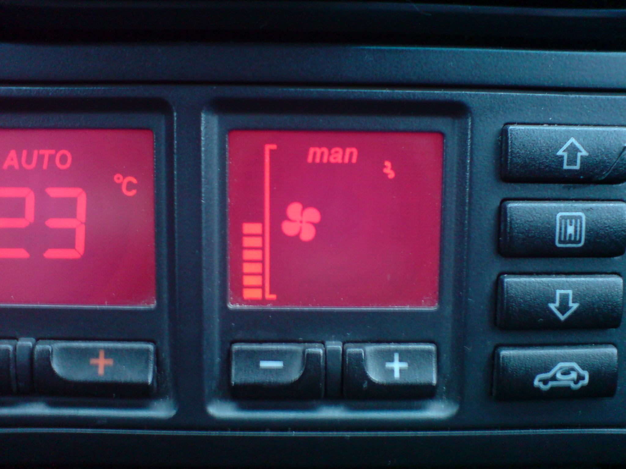

    Пару дней наблюдаю такую кракозябру(см.фото) которая прогрессирует, уже в раза три крупнее чем на фото. Это приговор дисплею или что то можно исправить?

    Вроде пока нет.
    Надо рабобрать почистить резинки-контакты которые подключают дисплей.

    это когда элементы индикации пропадают, а здесь другой.
    автор
    зайди в диагностику климата (рециркуляция+стрелка в вверх), выбери 31 канал.
    должны засветится все элементы, которые есть.
    если эта крякозябра будет лишним, то это проблемы дисплея

    Все значки работают исправно, да и сама клима то же. Про "резинки" контактов - ничего не пропадает, а они именно на это и влияют.
    Кракозябра - рядом со стрелкой "вверх", то есть - лишняя.

    Сегодня была дальняя поездка, салон основательно прогрелся и все кракозябры пропали.Еле заметная точечка на том месте осталась. Какой то жидкокристалический глюк:D

    все привет. у меня та же проблема что и у автора, тоже в правом окошке. только в центре рядом с символом вентилятора. Появилась в морозы. и тоже зараза прогрессирует.
    Все сигменты (при тесте) горят, климат работает нормально.
    Проблема не резинках, контактах и микросхемах, у нас не ЖК экран, во всяком случае не полностью. Я думаю там так, изнутри он покрыт слоем темной краски (или спец. составом) по всей площади кроме тех мест где высвечиваются различные символы, и по каким то причинам краска стала отшелушиваться.
    Вопрос как добраться до внутренней поверхности экрана, кто нибудь разбирал?

    в общем не дождавшись ответа на поставленный вопрос решил я разобрать климат.
    Итак как я уже говорил дело не микросхеме, резинках и контактах, т.к. все сигменты горят как надо,и сам климат работает нормально, дело с экраном. В том месте где появились эти пятна никаких сигментов нет, просто пустая поверхность, повторюсь у нас не как обычные ЖК дисплеи где вылетают пиксели, у нас подсвечиваются строго определенные сигменты под управлением микросхемы.
    Вот как было у меня на выключенном климате, косяк обведен красным кругом
    видно что электроника и контакты тут не причем...
    Значит разбираем. Снимаем декоративную накладку, откручиваем 2 болта, вытаскиваем блок климата на себя и отсоединяем 4 разъема сзади, далее откручиваем 3 самореза и располовиниваем
    далее отсоединяем шлейф п.1
    аккуратно отщелкиваем пластиковые защелки п.2 после чего панель с кнопками и плата разделяются
    далее вытаскиваем "железную" коробочку с экранами и осторожно разгинаем фиксаторы п.3 после этого у нас в руках экран в виде 3х слойного склеенного стекла, резинки контакты, пластина рассеиватель с одной стороны белая и оранжевая со стороны лампочек подсветки (задает оранжевый цвет)
    достаем сам дисплей, как я уже сказал он состоит из нескольких слоев склеенного стекла, внутри видны сигменты и дорожки к ним, все остальное залито фоновой краской (темно синяя на просвет), по каким то причинам внутри образовались просветы
    я решил ремонтировать так, с внутренней стороны попробовал сначала закрасить проблемные зоны, но краска по стеклу расползается (во всяком случае та что была под рукой), поэтому я вырезал маленький кусок изоленты и просто приклеил его на проблемную зону, чтоб не закрыть сигменты.
    В результате проблему решил, но т.к. изолента не пропускает свет вблизи, при рассмотрении, видно этот непрозрачный фон. поэтому по хорошему надо подбирать что то типа темной пленки, чтоб все было одинаково.
    Вот что у меня в итоге получилось.
    На фотке видно темный участок, в реальности если не знать об этом и не присматриваться то не видно... всяко лучше чем лишняя фигня светилась
