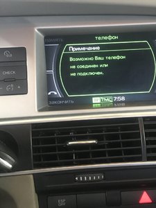

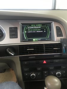

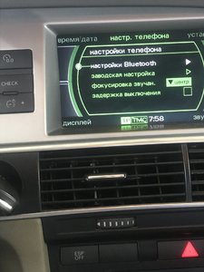

    приветствую уважаемые форумчане. Вот и я стал обладателем Ауди А6 С6 2008г 2.0train
    Отсюда ряд вопросов! Прошу заранее не бросайтесь камнями!
    1. С брелка закрываются все двери, но открываются только задние! Передние только с ключа!
    2. Постоянно меняющиеся показания температуры, и медленно греющаяся Машина (термостат в норме, проверено дедовским способом)
    3. Блютус! Не видит телефон! Телефон огрызок! Штекеров в подлокотнике нет телефона нет! Но все меню есть! Отсюда вопрос есть он вообще или нет! По вину вроде как нет ничего, но вроде как и парктроника не бьется, а он есть)) скорее всего допом прежний собственник прикручивал! Может и ещё что-то!
    Вообщем в какую сторону копать!??
    Заранее всем спасибо!

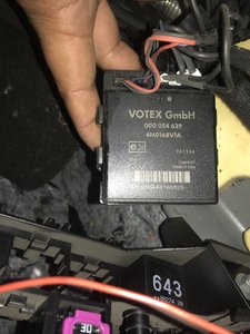

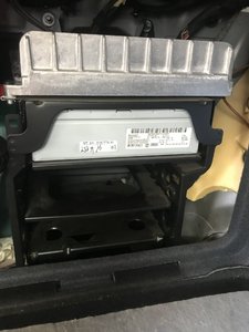

    Ползанье в багажнике обнаружило сей блок! Оказывается это Конь доп в виде нештатных парктроников! Отсюда вывод что он не подвязан к машине а просто как китайская хрень, следовательно графически его на дисплей не вывести!?!? Правильно понимаю??

    Подскажи пожалуйста где искать? В багажнике только это нашёл, но как понимаю это усилок просто

    Блок блютуз под ковром у водителя.

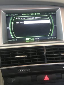

    на телефоне выбери блютус и поиск устройств - увидишь что-то типа Audi UHV3510 - вот его и подключай. Короче не машиной ищи телефон а наоборот телефоном - машину

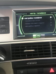

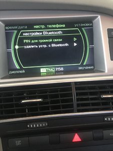

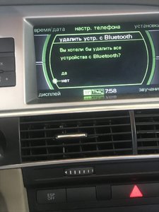

    коль настройки есть - БТ есть. делать надо так:
    1. зайти в настройки - сбросить все на заводсткие и удалить все присязанное, что есть
    2. выключить зажигание
    3. достать телефон и включить поиск бт устройв
    4. включить зажигание
    5. нажать и подержать кнопку TEL 10 секунд - телефон найдет машину

    Я у себя делал так: 1. Удалил ранее привязанные телефоны. 2. Включил ВТ на телефоне и на машине, ВКЛ поиск ВТ устройств. Всё, тел сам нашёл машину, ввёл предложенный код и вот оно счастье. Никакого ВКЛ и выкл зажигания не делал.

    сколько раз подключался к разным машинам - в машине ничего не делал. все на телефоне. удалить соединения старые - можно, чтоб старый хозяин не подключился и все :)

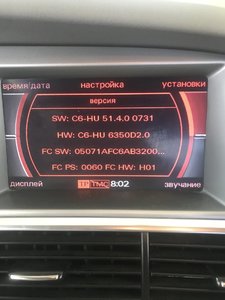

    Меняй термостаты А по блютузу надо делать обновление. У многих авто давно не работает.

    Если вопрос по Блютуз - поищи темы с обновлением MMI, изучи очень внимательно что бы ничего не угробить и обновляй.

    Если авто 2009 года то надо у дилера делать обновление блока блютуз
