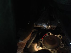

    у меня интересней, при включении любой передачи кроме паркинга и нейтрали, машин как то шумней начинает работать, тряски вроде нет, но по шуму заметно, из последнего что делал, это привод левый менял, до этого соответственно его на ходу оборвало, точнее открутился сцобако... ошибки не смотрел, пока нет сей возможности, кудой копать?

    Не понял. Левый фланец люфтит на сантиметр:rollingeyes:? Имеется в виду радиальный люфт той хрени, выходящей прямо из коробки слева по ходу движения.
  19. mdx
    mdx Bad e-mail
    23 авг 2009
    1.006
    Audi Allroad 2.5 TDI vs mAzDa 323F 2.0 v6
    неее радиального люфта нет)
