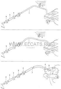

    Давным давно, когда у меня была Аскона, была такая же проблема. Тоже грешили на вакуумник, на резинку под карбюратором, а проблема была в клапане, который стоит на шланге, который идёт к вакуумнику (он должен продуваться только в одну сторону).
  14. sashok 721
    sashok 721 Новичок
    13 окт 2011
    4
    А6 2.4кватро 98г
    а где клапан стоит?

  16. A5000
    A5000 Новичок
    6 янв 2007
    58
    Эстония
    AUDI 5000s 147kw
    Номер 6
