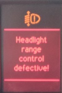

    Всем привет, аккум поменял, в БК прописал его. НО проблема не ушла, теперь заводится через раз, при трогание глохнет, иногда вообще не заводится. Адаптер VCP прога Delphi ds150e - показывает что шибок нет.
    Сам БК показывает по очередности ошибки (парктроник, головной свет, тормоза, КПП)

    Привет всем, проблему решил. Отвёз машину на сто, парни ковырялись, нашли. Оказалось, что сигналка глюкнула и глушила авто, хотя и была отключена. Поэтому вываливались разные ошибки. Метку выдернули и все ок.
