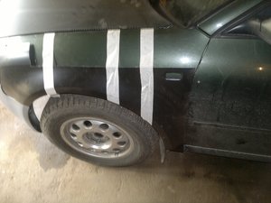

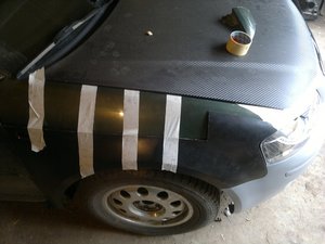

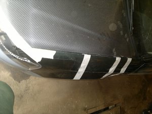

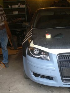

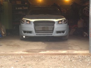

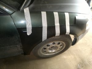

    А3/8L 1.8T 02г

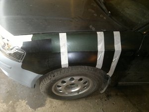

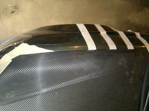

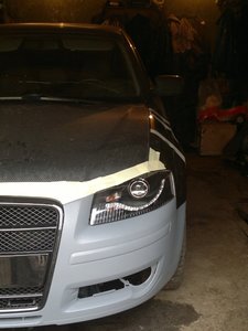

    Долго думал но вот решился поменять личико своего авто на мордашку авто посвежея. Отчет опроделанной работе чуть позже , а щас на данный момент столкнулся с проблемой установки радиатора ОЖ. Вся передняя часть авто от А3 8р 2005г. В чем суть проблемы ..... радиатор 2002 носит на себе датчик температуры а на 2005 годе по exist.ru вроде как нет или же просто находится в другом месте. но в каком??????
