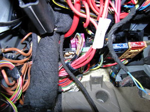

    Zeekr 001, TT 8S 2.0
    Не там роешь предохранитель :D
    Под рулем снимаешь щиток и там куча всяких блоков и еще предохранители есть. Вот один из них и отвечает за питание компрессора. Вот на фотке смотри - сгорел к чертям у меня ваще.
      362,7 КБ
      2.031
  14. rulfo
    rulfo Участник форума
    25 июн 2010
    388
    allroad 2001 2.7T Recaro
    Идить-колотить!
    Бонус левл однако!
    Завтра посмотрю, спасибо за фотку.
