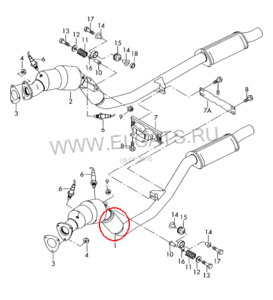

    Ребят, кто заморачивался подскажите, прохудилась одна гофра которая до катализаторов идет, мотор бензин 3.0турбо. Подскажите размер самой гофры,а и левая/правая они одинаковые?

    гофра как бы после катализаторов и номера у нее нет. Труба целиком вместе с ней идет. Едешь в "ремонт глушителей", там тебе вырежут и вварят новую рубля за 1.5-2

    да я это знаю, мне просто нужен размер. Мне зарядили 6 тыс за 1шт с работой))
    есть знакомые которые гофрами торгуют, вот и нужен размер, они не знают кокой в штате стоит

    ну я менял центральный резонатор. там трубы 2.25" - 57мм
