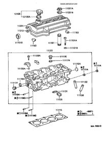

    Здравствуйте подскажите что за резиновое полу кольцо под датчиком распред там 2 их одно в комплекте с прокладками ,а второе ?

    Не совсем понятен твой вопрос. Под датчиком распредвала,если я тебя правильно понял, нет никаких колец.

    Если речь о серповидной прокладке, то она стоит под натяжителем-фазорегулятором.
    Вопрос и правда не оч понятен, про какую прокладку речь, фото?

    два полу месяца 11183

    Похожа на ту что идет в комплекте с прокладкой натяжителя.

    2.4 bdv завтра скину фотки по месту может головки такие стоят фиг знает, но та с двух сторон стоят эти резиновые заглушки

    Эти заглушки продаются вместе с прокладкой фазорегулятора , вот ОЕ номер 058 198 217. На обе стороны одинаковые.
    ...Ты же дал рисунок 4-х цилиндровой головы , а в подписи ava2,4 (?). Вот и не понятно было.:)
