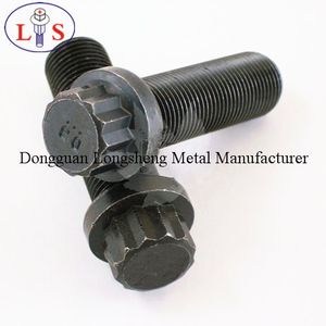

    Здравствуйте форумчане,вопрос,какая головка нужна для болтов ГБЦ на Ауди 80 б3 1.8 ru

    12 гранная бита, размер не помню, покупал набор.

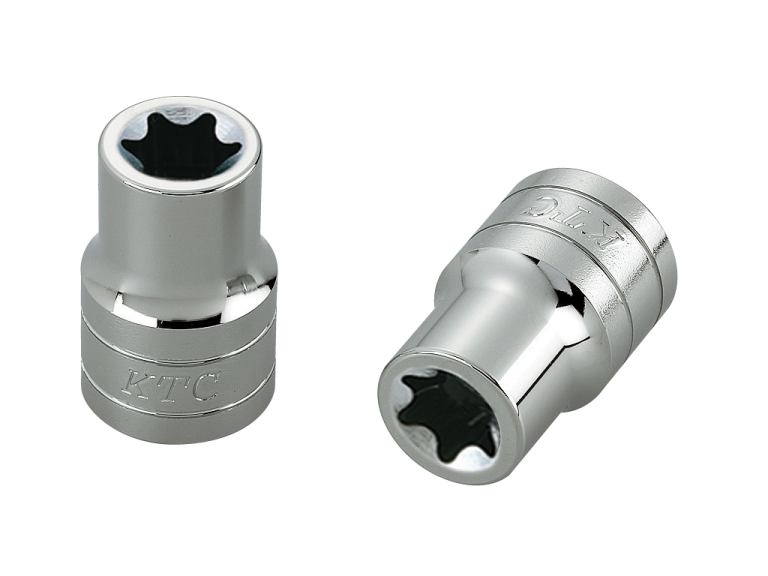

    Легко - Т55.

    Вообще, там должны стоять полидрайвы.
    А какие - это узнАется только после разборки.
    У меня стояли (и заменил на) 12-лучевые, у соседа по гаражу - 6-лучевые.

    У меня на В3, 12-лучевые.

    Поддержу. Я как-то перед заменой прокладок запасся новыми болтами под полидрайв, саму головку полидрайв прикупил. Снял клапанные крышки, а там торксы. Пришлось переодеваться и бегать по магазинам в поисках нужного торкса.

    полидрайв - такое на новых покупных болтах встречается.
    Старые болты чаще сплайн (12 лучей). Могут быть торкс (6 лучей).
    Если новые купленные болты будут полидрайв, то прекрасно подходит и держит момент затяжки торкс Т55, обточенный на наждаке или напильником немного.
    Сам летом болты на 2.8 AAH новые ставил. И ведь было в описании артикула, что болты полидрайв... но упустил из виду. Весь город объездил и инет-магазины проштудировал. Ничего за вменяемые сроки/цены не было. Точнули слегка Т55 - сам затягивал - нормально.

    На прошлой неделе потрошил АВС,болты гбц оказались под биту стандарта М,вроде на 12.
    Решил с того двигла одну клапанную крышку себе поставить,моя уж больно желтая была.Так на моем оказались болты под головку типа Е
    Кстати ,болты на шейках кв и шатунах под такие же головки
