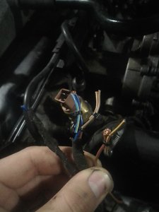

    Здравствуйте, помогите пожалуйста разобраться, как подключиться к датчику ? Нет ли у Вас эл.схемы ? откуда эта коса ? ЭБУ? Возможно из-за этого что датчик не подключен и нет открытия форсунок (январь 7.2). Нижний датчик температуры тоже не понятно как подключен.

    Этот датчик не влияет на работу двигателя, это контрольный на приборную панель и климат.
    https://www.drive2.ru/l/459336376740004804
    Нижний датчик на мозги ААR, а вот используется он в Январе, не знаю, вам в тему про Январь.

    Благодарю! :wink:
