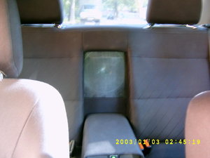

    У меня стоит вот так. 10ка Infinity без корпуса. Привередлив к объему. До этого была 12 в корпусе, долбил намного сильнее, но это уже на любителя, если звон в ушах не смущает... [​IMG]
