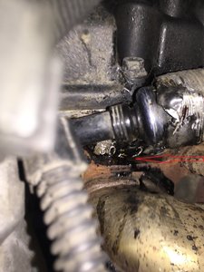

    Приветствую Вас уважаемые формунчане!!! Прошу помощи... двигатель 3 л. дизель. 239 лошадей
    Столкнулся вот с такой проблемкой, заметил что выпускной коллектор в районе 4 форсунки в масле.
    Сначала грешил на прокладку клапанной крышки, но оказалось что вся беда в уплотнительном кольце топливной форсунки. Произвел замену колец, но проблема не пропала. Масло так же сифонит из под коллектора.... Но уже меньше чем раньше. В чем может быть проблема? В сервисе разводят руками.....

    А фото моно?

    не уверен что на этом фото, что то можно увидить.....
    Выдавливает масло между блоком и коллектором.
    Это фото до замены прокладки на форсунке. Сейчас масла поменьше, но все равно давит.
    Завтра сделаю еще фото.

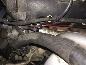

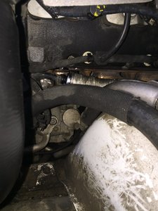

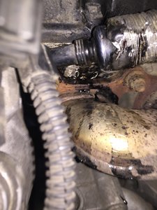

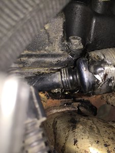

    Сделай 3 фотки. 1я-с40см.2 с25.3я с 10-15,на которой пометь место откуда гонит,стрелкой на фото.
    Иначе все это будет сотрясанием воздуха!
    Вспышку включи.

    Все равно как то плохо видно. Шланг закрывает обзор, а подлесть под него не получается....

    Q7 3.0D BUG 07г
    1 антихрист на месте?
    2 пена на маслозаливной крышке?
    3 машына дымит?
    4 сажевый есть?
    5 ушную малочку.Чем пахнет жидкость,солярой или маслом?
    6 как заводится?
    7 уровень масла?
  10. allex 777
