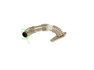

    у них что-то типа нашего блидера встроено в трубку до турбины. там может быть и дует турбина в масло
    http://www.drive2.ru/l/1338778/
    газы должны из картера на впуск идти. туда же дует турбина. по-любому должен быть обратный клапан
    http://forum.seat-club.net/viewtopic.php?t=24209
