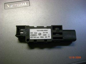

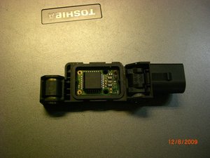

    Всё правда, датчик нашел. Он гниет от шумки, которая впитывает влагу. Реанимировать не получается. На экзисте стоит что-то вроде 2700р.
    И температурный датчик стоит двухконтактный с номером 06A919501, а не 059919501A он четырехконтактный.
    Фотки выложу.
  20. economaizer
    economaizer Bad e-mail
    13 май 2008
    282
    Touareg 2010 3TD
    датчик бокового удара
