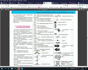

  20. BMI.57
    BMI.57 Живу я здесь
    27 дек 2008
    4.929
    ВАЗ 1111
    http://s7.automn.ru/audi-a6/jpg/foto-13/sh8.jpg
      148,1 КБ
