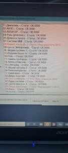

    Решил ещё подключить шнурок, просмотреть.
    Пипец...
    В заднем блоке комфорта 46 всегда ошибки, вылазит сразу после сброса по 2 штуки и всегда разные... причём вплоть до датчика пламени, динамического адаптивного освещения (которого у меня нет) и так далее
    Примерно тоже происходит, но по 1 ошибке в блоках 08 Климат и 52 Дверь пассажира
