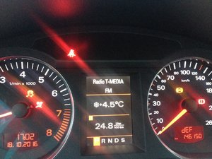

    image.jpg горит одновременно аирбэг система заноса, абс, износ колодок(тормозная жидкость в норме, чуть чуть скрипят колодки)

    Ищи шнурок для чтения ошибок, выкладывай лог, диагносты подтянутся. Не знаю как в Чите, а Москве/МО уже имхо во всех гаражах шнурки имеются. Поищи клубней земляков, думаю не откажутся помочь.

    Вот попробовал шнурок, выдал ошибку Р1653:Считать данные из памяти неисправностей блока управления ABS.
    Можно по подробнее, что это за ошибка.

    зайти в блок АБС и считать неисправности
