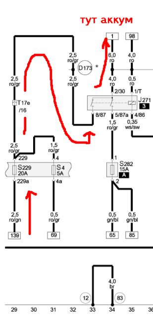

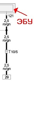

    ну что могу сказать - кмк напруга на этот пред валит с аккума через реле 271, а далее к ЭБУ
    соответственно либо блок наелся, либо коротец от преда до блока.

    Как я понял по схеме,то 29 пред запитывает и 4,который отвечает за вентилятор.Потому тот и крутит постоянно?

    нет
    неправильно - оба преда запитаны через главное реле 271 от аккума ОДНОВРЕМЕННО.
    если горит 29 - то из-за того, что его цепь (уже после) перегружена или КЗ на массу
    при этом 4й себя чувствует отлично
  15. michфуд
    michфуд Старожил
    12 окт 2005
    15.243
    A4 8E 2,0 01
    гы - я стрелку нарисовал по отрицательным зарядям :D
    положительные текут в противоположную сторону :D
