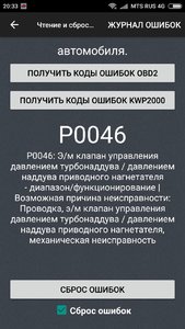

  5. Timur655
    Timur655 Новичок
    17 ноя 2013
    26
    A6 (4fc6) 2.7 Tdi
    Ошибка p0046, не работает турбина.
  6. Melkon&Ratkov
    25 фев 2014
    7.452
    Сервопривод в тесте двигается ?
    PS.А уже сажевый чуть не кастрировали ...
