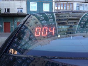

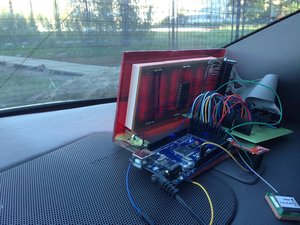

    На днях сварганил из того что было GPS спидометр, получилось вещь забавная..
    Разместил на задней полке слева.
    При движении по КАД (СПб) народ немного притормаживает выравнивая скорость для проверки своих спидометров ))
    просто заметно как народ, который несется несколько скидывает скорость, очевидно, что люди не поглядывают на свои спидометры педалируя по кольцевой.
    Штуковину собрал на базе контроллера Ардуино и GPS шилда... прикупил семисегментные индикаторы на какие не жалко было потратить деньги согласовал вещи , собрал скейч (программа) и вуала...

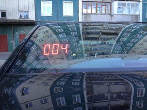

    на картинке, машина стоит на месте. так как на ходу никак самому не получается снять... показывает какие то единицы скорости, потому как зажигание только включил и гаджет начал поиск спутников, первую минуту идет устаканивание.. Скорость можно вывести в км/ч , в милях/ч или в knot/h
    вообще можно кучу вещей снимать с этого контроллера если эти заняться и подрубить его к машине..
    Гаджет на стадии бета испытаний, заказал корпус, сделаю под индустриальный вид. ))

    Так идея то была скорость не самому смотреть а вывести на индикатор для сзади идущей машины. А планшет не решит эту задачу.
    А основная идея, сделать из сего набора GPS tracker.
    Тогда получается, что информация для сзади идущего водителя - факультатив. )))
    Соглашусь сразу, что эти устройства стоят недорого в китайском исполнении, а идея просто самому собрать для реализации личных амбиций. И повод для тех кто занимается такими вещами просто обмен опытом ))
