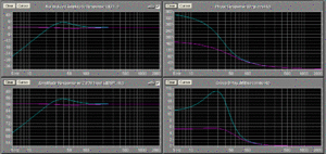

    Люди седня слушал музыку и понял что саб играет не так как хотелось, вот решил ещё раз вникнуть в графики в JBL, чотел попросить помочь разобраться :( ....
    на картинке два графика розовый-закрытый ящик
    синий- ящик с фазиком....
    Получается что на чистоте 20-70 Hz будет звучать громче? чем закрытый...ещё вопрос на сайте автозвука прочёл что слишком крутые пики( скалы )
    это тоже плохо что в этот момент он будет "бумкать"
    и вообще понял что звук в машине нужно доделывать :shock:

    Фазик будет громче 23-100Гц.
    Разницу на 100 не услышишь, но она будет, если графики соответствуют действительности...
    Параметры где брал :rotate:
    Пики могут ухудшать качество,
    для давления их наоборот организовывают.

    параметры брал от инструкции к динамику

    просто у меня сейчас иногда он какбы бумкает, или бьет будто о что-то...думал может из-за резкого горба, который был, ща переделываю фазик, хочу сделать АЧХ как на этой картинке...

    Чтоб сделать такой график в машине, необходимо
    замерять АЧХ, так что...
    У тебя регулировка низов +- есть?
    Так вот, на одинаковой громкости фазик с таким графиком будет петь как закрытый ящик с добавлением на 2 примерно (не знаю, что за голова) деления регулировки баса.
    Звуков типа ударят что-то обо что-то с таким графиком возникать не должно (если и в закрытом нет)

    Сам график плохим то и не назвать, скорее даже весьма хороший.
    Какой объём ящика и длина/диаметр порта при этом? Такое ощущение, что за гранью разумного, особенно порт, хотя могу и ошибаться ...
    Кстати, заявленные в паспорте головки параметры T-S могут зачастую не совсем совпадать с реальными. Да и меняются они со временем, система то подвижная.
    Из-за этого зачастую графики и реальность не совпадают.

    объём 85 литров, диаметр 10 см длина 14.3 см
