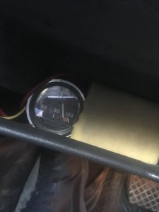

    Там выведен датчик так как основной не работает

    так не грелась, что аж датчик температуры заколхозил?
    Где стоит датчик на этот указатель и почему не работает родной?
