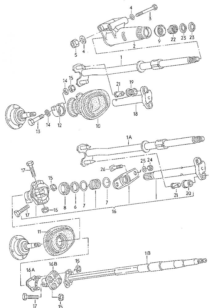

    По поводу металлического трущегося звука смотри под номером 2,
    это типа направляющей, бывает смещается или что то вроде того,
    и рулевой вал начинает об эту хрень тереть.
    Снимешь полку, засунешь голову под панель сразу увидешь, крепится двумя гайками, на 13.
    По поводу стуков, причин может быть куча.
    Посмотри получше хомут №12, бывает его плохо затягивают (очень не удобно).
    Ну и сама рейка которую ты поставил наверное б\у)), возможно она и стучит, пока не поставишь не узнаешь)).
    Блин не посмотрел сразу какое авто у тебя))), ну может примерно похоже.
    Просто у меня со скрежетом такая же фигня была.
