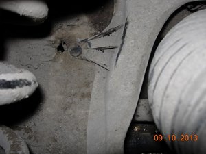

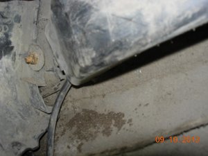

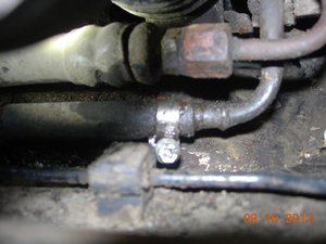

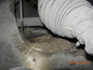

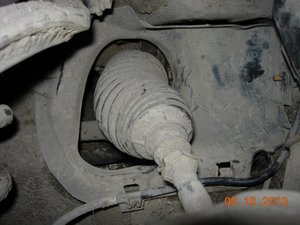

    Вот через полгода проверил еще раз это место и сделал фото:
    видно заглушку под которой собирается грязь и ее два крепления
    шланги утопали в корках грязи,после чистки оказалось что они высоко(рыхлил все палочкой и удалял строительным пылесосом)
    потекший шланг не менял,поставил хомут,все в норме.
