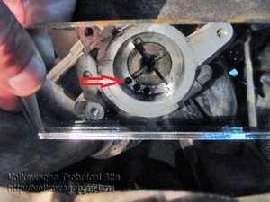

    вопрос по зубчатому ролику коленвала. На фото выступ смотрит вверх, а у меня вниз. Коленвал стопорится приспособой. Это важно или можно забить на этот выступ?
    фото с распредвалом. У меня похоже, но прорезь одна чуть перекрыта. А прорезь для вакуумного насоса смотрит точно так же на одно из отверстий.
    п.с. зеркало тема) я сегодня запарился одной рукой светить, а второй рукой держать телефон и смотреть в камеру(
    п.с. помогите, пожалуйста. Скоро буду еще более тупые вопросы задавать по коммуникациям в топливном баке. Там у меня просто полный атас(

    какое отверстие?
  15. sl1220
    sl1220 Старожил
    15 сен 2011
    8.262
    A6/C5 2.5 AKE 01г.
    Все по фоткам нормально. Доверни РВ и встанет стопор. А если при этом соседний вал не совпадает - переставлять валы.

    Вот у меня так же, прорезь ориентирована на это отверстие.
    sl1220, конечно, ведь фотки не мои)))
    Завтра, если получится, пойду еще раз пытать ее)
      66 КБ
      71

    Не смотри на всякие шишки, дырки. Только стопора.
    Ждем фотки.

    Ну на этом РВ ещё метка есть ОТ на горловину смотрит....

    ОТ есть, да. но по ней точно не выставишь. Завтра попробую немного доработать фиксаторы валов и заново буду снимать вакуумный насос(

    Точно по фиксатору, а от чтоб со второй прорезью не попытать.
