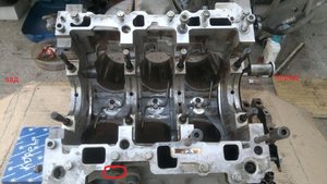

    Всем привет, подскажите пожалуйста где на bbj находится сервисное отверстие для фиксации коленвала, желательно с фото.

    Заглушка под шестигранник в районе крепления опоры двс к блоку.

    на фото обвёл красным эту самую заглушку
  7. славник
    славник Живу я здесь
    12 май 2013
    1.303
    Марий Эл респ.
    Ауди Q5
    водительская сторона

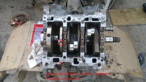

    Первый раз у многих так наверное. Также сначала не нашёл. Потом вот она родимая.
