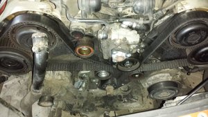

    Жена сегодня ехала машина задергалась она свернула на обочену машина заглохла. Повернула ключ температура почти 130 машина не заводится ключ поварачиваешь что то крутит но машина не заводится капот открыл ремень который идет на кондей,гидрач крутит машина не заводится.
    Мог грм рвануть или что может быть, до этого машина грелась плонировал промыть радиатор двиг. BBJ

    Срезало зубы грм жду приговора хотел узнать на что реально мог попасть? Народ подскажите ,какие работы нужно проводить а какие возможно просто развод

    теперь сможете сравнить стоимость замены радиатора(5000+5000) со стоимостью последствий...:(

    Почти на 130 была

    А Вы думаете срезание зубьев ГРМ - это причина?! это следствие...

    Это и так понятно. Повышенная температура подсушила ремень который был и так уставший.
    Завтра будет приговор.

    Как по мне - ошибаетесь; повышенная температура привела к заклиниванию вращающихся частей, срезанию зубьев и встрече клапанов...

    Если при порванном ремне пытались заводить машину - готовьтесь к замене/переборке гбц

    на гбц ты попал. минимум клапана

    Да при чём здесь заводка, если всё случилось ещё в движении. Читайте что произошло до остановки авто:
    Распредвалы в постелях приклинивать начали.
