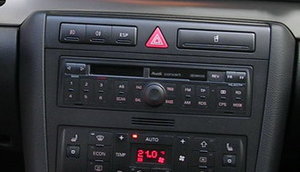

    Что-то случилось с регулятором громкости на оригенальной магнитоле.
    Или совсем нереагируе или скачком включается на мах. или мин. :unhappy: :uhoh: очень неприятно. Хочешь увеличить громкость на "один щелчок" а она сразу врубает на мах... :cry2: :cry2: :cry2:
    Что такое и как лечить?... Неужели придется новую голову покупать?... :cry2: :cry2: :cry2: :uhoh:

    Дык у меня тоже. Фронт-тыл, Право-лево, Низы-Верхи... И на фсе одна только ручка :(
    Попробую... Но что-то мне говорит, что это небудет механикой... :( Электроника накрылась :cry2:

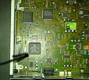

    лордик дорохой, найди процессор - стоит около 30грина пустой как барабан, в него нужно залить прогу и запаять на место, я обращался в эрту они сказале что по почте могут отправить микруху с залитым софтом за 80 грина, я забил либо за эти деньги можно CD а если чуть добавить то и МП3 можно так что кассетники в писту. :nod:

    вот микруха в самом аппарате
