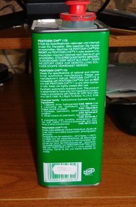

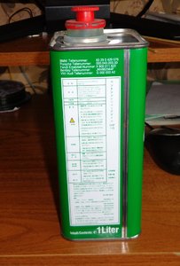

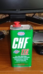

  9. Meow
    Meow Живу я здесь
    4 мар 2015
    1.197
    100/C4 2.3 AAR
    Покупал для ГУРа.
    Красотишша..
    Xitroman и sobr24 нравится это.
