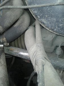

  5. Алексей Палыч
    Алексей Палыч Новичок
    28 апр 2012
    39
    100С4/45 2,3 91г.в
    собственно вот он
  6. Serg37
    Serg37 Старожил
    25 фев 2013
    5.709
    Ивановская обл.
    100/С4/2.3/16.4.91
    Номер оригинальный должен быть, с кольцами! С телефона не видно, но похоже на родной! Бывает, что перепресовывают, и начинается гул,вой! Может и не в нем дело!

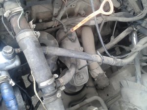

  15. Алексей Палыч
    28 апр 2012
    39
    100С4/45 2,3 91г.в
    Вытащил фильтр там двойная сетка, промыл его растворителем(стал как новый:)). Попробовал так же без него, реакция нулевая(((
  16. Алексей Палыч
    28 апр 2012
    39
    100С4/45 2,3 91г.в
    Седня вроде как почти моя проблема решилась и найден источник воя. Поставил на место родной насос ГУРа, была промыта вся система полностью вместе с рейкой, заменена полностью вся жидкость. Вой не куда не делся, НО если немного ослабить натяжитель ремня, звук пропадает полностью. И как я понимаю корнем всех проблем является ролик вискомуфты
