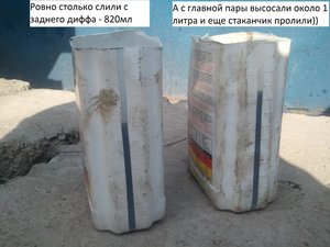

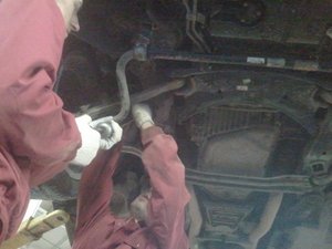

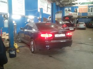

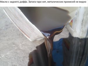

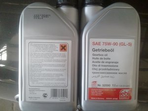

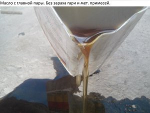

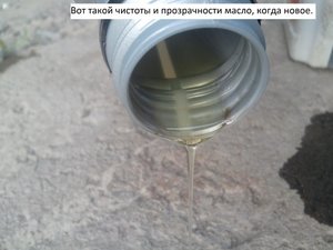

    Поменял на одном хорошем сервисе масло в главной паре и заднем дифе. В главной паре отсасывали шприцем, в заднем диффе сливали через сливную пробку. Цена вопроса 1200р. Заливал аналог оригинальной жижи "FEBI 32590". цена за литровую бутылку 400р. Ушло ровно два литра в обе точки.
    З.Ы. Гул и вибрация еще немного есть, но посмотрим через тысячу-две км.
