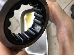

    disperado88 Новичок
    12 ноя 2013
    15
    A6/C7 2.0TFSI Multitronic
    Вопрос решили! Это не подвеска, а вариатор. На подъемнике поднимали и ставили на D. Шум шел от коробки.
    Оказался бракованным подшипник. Меняли его и вал. Теперь шума нет.
