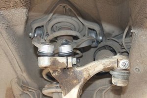

    Проверьте у вас так собрано?
    Левая сторона! У вас случайно рулевой наконечник ни сверху вставлен?

    Я сейчас немного в ступор стал. На фото же, правильно установлен наконечник?

    Ну как бы да. Можете в ГуГол посмотреть или в Яндекс поисковиках.

    Оба рулевых стоят с низу.
