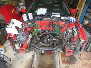

    Вытекла жижа для гура через рейку или подводные трубки. Рейка находится как раз над выпускными трубами от движка, вот жижа с рейки полилась на трубы и дало такой запах. Не знающий человек не сразу поймёт где смотреть , вот вы и не увидели.
