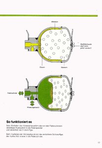

    Если уровень жидкости в бачке ГУР не понижается после запуска двигателя, груша не исправна.
    "Груша" это гидроаккумулятор давления за счёт сжатия газа и закачки рабочей жидкости.
