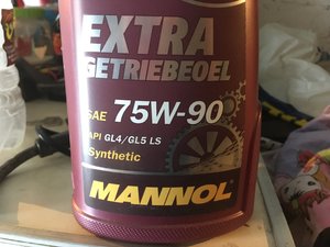

  6. Андрей 75
    Андрей 75 Старожил
    13 апр 2008
    6.762
    Ауди продан .
    Лей в МКПП Маннол , дёшево и качественно.
