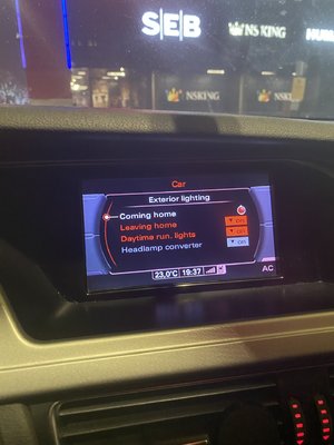

    Добрый день, решил обратиться, возможно кто-то сможет помочь.
    Недавно на А4 Б8 появилась в настройках функция Headlamp converter, включил ее, а выключить теперь не могу, горит серым. Что делать? Как выключить?

    7.576
    Прямо вот само насралось ?)))

    Серый цвет и означает, что данная функция не активна, т.е. выключена. Головная оптика какая - галоген или ксенон?

    Галоген, по сути должно только на ксеноне работать. Просто настораживает то, что написано on, хоть и серое
