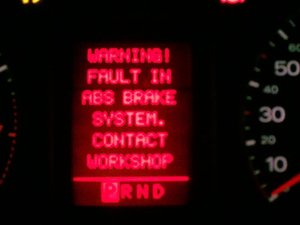

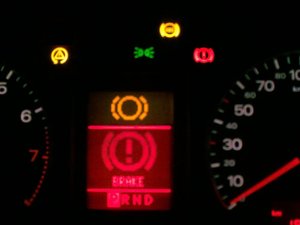

    Добрый день.Случилась такая петрушка.Знаю что надо компом помониторить,но к сожалению нахожусь не в Москве и пару недель сервис будет недоступен.Может кто сталкивался с такой проблемкой?
    Сразу скажу датчики АВS просмотрел,на вид живые.Все соединения от них тоже глянул и почистил.

    просто глянь горят ли стопы :)
  7. Hitmann
    Hitmann Завсегдатай
    19 ноя 2009
    522
    А4 2.0 03г. ТТ 99г
    Горят:nod:

    Глянул..На одном из тормозных датчиков обрыв.Как мозги можно обмануть?скрутить датчик или ..???
  14. Hitmann
    Hitmann Завсегдатай
    19 ноя 2009
    522
    А4 2.0 03г. ТТ 99г
    Заскочил на диагностику Lauhch X431 показывает :
    17887 Р1479
    16497 Р0113
    01044 Неправильно кодированн блок управления!!:shock:
    00778
    Что скажете?

    А, что этот обладатель лаунча не мог сказать тебе, что датчик поворота руля Г 85 адаптировать надо.

    Про кодирование блока АБС есть в теме "Вопросы по 8E (FAQ)"

    Осталось только понять почему кодировка блока слетела ... Датчик судя по всему наелся , обмануть его не получится увы ... Готовь деньги на замену .

    Да , процедура расписана до дыр. К примеру http://wiki.ross-tech.com/wiki/index.php/Audi_A4_(8E)_Brake_Electronics_(Bosch_5.7)#Basic_Setting
    Лаунч может такие штуки делать легко. Да ,Влад скорее окажется прав.Такие вещи просто так не приходят.Ну после замены-ясно, а здесь , наверно и правда устал.
