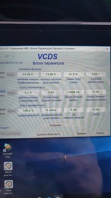

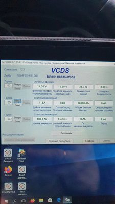

    Всем добрым день . Пожалуйста помогите понять в чем дело . При работающем двигателе в блоке 61в разделе измеряемых величин в 4 группе в окне тока зарядки(первое окно в вагклм 4ой группы) постоянно скачет значение зарядки верх вниз именно скачками. Но самое непонятно значение проскакивают и отрицательные! То есть на акб и не приходит часть секунды ток . На графике (фото не сделал) выглядит как скачки заряда. Если поднять обороты скачки меньше и отрицательное значение реже . График улучшается немного . Напряжение приходит не выше 13.6 с потребителями. Без них 13.8 .шим блока работает показывая при включении потребителей больший процент нагрузки для управления генератором . Запрос 14.3 вольта в геник. Весной был ремонт генератора в виде замены счеток, токосьемных колец и заодно подшипники. Муфту не стали менять сказали норм. После ремонта напряжение смотрел было 14 вольт всегда . Плюс минус 0.1 вольт. Акб вчера купил и поставил новый . АКБ новый прописал. Помогите понять что это ? Генератор ? Отключал блок фишку снимал в багажнике- картина та же по напряжению. Ток не видно- блок не на связи же. Это так для эксперимента. Генератор снимать диагностика? И ещё будьте добрым посмотрите у кого как значения в 4ой группе 61 блок ? Скачут ? Стабильно или как должно быть? Отрицательные значения бывют ? Видео не получается прикрепить скачков в окне 4 группы . Фото приложил . Спасибо .

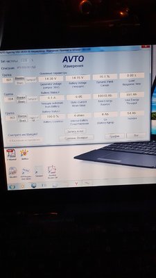

    Тоже самое,скачут и отрицательные бывают.14,3 В запрашивает,на акб приходит 14,05В с включёнными потребителями,с выключеными 14,15В
