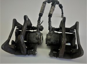

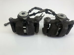

    Занялся апгрейдом тормозной системы, перед 330mm>345mm и зад 300mm>330mm. Нашел суппорта со скобами от A7 3.0 бенз. 2012-2017 , где-то читал что подходят, но не было упоминаний про моторчик ручника, слышал что на суппорта от S5/Q5/A6 встает мой штатный, что на счет A7? Картинка суппортов прилагается.

    мотор ваш от рестайла подойдет.
