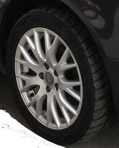

    A6 (4FС6)3,0 2005
    Помогите,!!!! Гул в авдотье как в самолете, ступичные поменял, резина вряд ли,подвесной жив..... Что может быть? Особенно гудит на идеально ровном покрытии::confused:help::help::help:

    попробую, звук начинается где то с 25-30 км/ч, после 110 или сливается с шумом резины или становиться тише

    тоже самое. 2.8 монопривод. ну думаю резина. что за резина у вас стоит а какой радиус дисков. ступичный тоже поменял всё осталось!

    я прост на липучке ездию 225 50 r17 может из за этого думал что у вас липучка. просто увидел знакомый симптом на гладкой хорошей дороге гудит сильнее. так то и сход развал всё делал всё ок показывало. вот буду второй ступичный менять надеюсь что пройдёт.

    У меня все таки резина гудела, поменял резину и тишина.......

    Подшибники передние оба поменяли. всё прошло. резина ничего не дала!

    У меня из=за резины было. (мишка) Гудеть начала, когда оставалось мм 1,5 протектора. Сейчас поставил новую-все ок!
