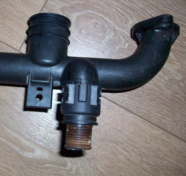

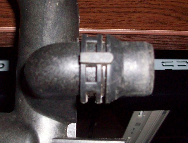

    Капал антифриз из соединения распределительной трубки- 06C 121 085 H и патрубка печки! снял, быстросъем пришел в негодность. Стал трухой. В каталогах номера з\ч нет, шланг идет без (Муфта, быстродействующая
    Запчасть отсутствует) а так же резиновое кольцо в нем.
    диаметр 22*3,5 мм , диаметр внутри быстросъема 29(28,5)
    Может есть другое решение соединить шланг и трубу?

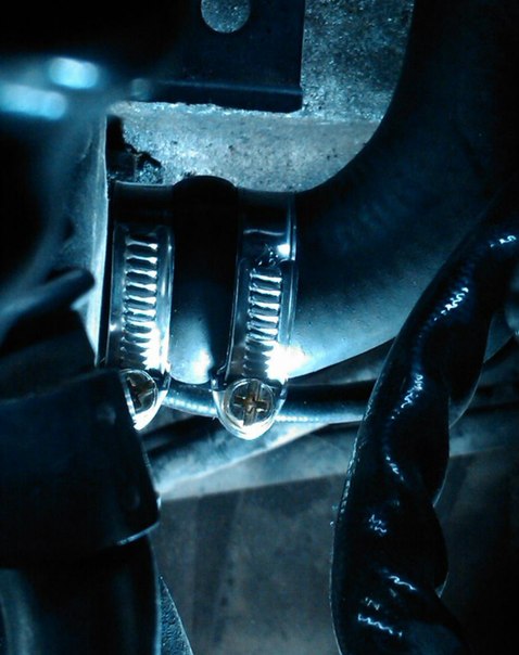

    Драчевым напильником 10мм ширины обточи и оставь только конус.Если хомут пройдет туда-то на веке будет стоять.
  6. bee_sk
    bee_sk Участник форума
    29 май 2007
    389
    ВольвО таз, Был А6
    так и сделал!
    Вот наш ответ Бюргерам!

    так стоп, что всетаки подтекает, этот пластиковый штекер что на нижней фотографии или основнойпластиковый тройник

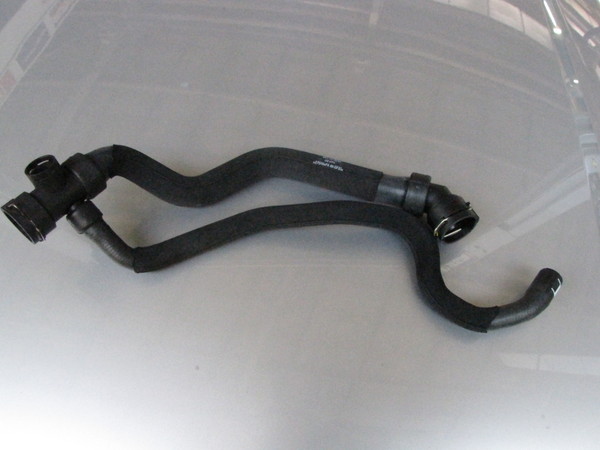

    и у меня... я покупал какой то шланг с этим быстро сьемом в ваг магазе.... :shuffle:
  13. Chek1st
    Chek1st ai
    18 фев 2009
    16.106
    TLC TDi bigbibik
    я типо такого шланга покупал, там вариации разные, прямой под углом в обратную сторону... потом закрепили на хомут...

    Значит в итоге стоит как в посте № 6?
    На двух хомутах? или я чето не догоняю))

    на одном это все функционировало :)
    проблема была что этот быстро сьем разболтался и требовал замены... нужной детали не было в наличии под заказ несколько недель с фрг
    решение было купить другой шланг, срезать быстро сьем и вставить этот :nod:
