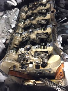

    CA898B13-B0FD-4341-8C9E-BE1B38748C58.jpeg Помогите, пожалуйста, нигде не могу найти информацию о том в какой последовательности и с каким моментом затяжки закручивать болты на гбц.

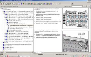

    Держи из эльзы... Не указал ты буквы движка. по этому от ССТА....

    Спасибо, большое, но у меня CULB)

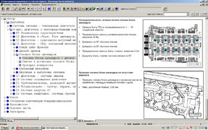

    Держи по CULB....

    Огромное спасибо! Так и не смог установить эту прогу.
    Удачи на дорогах и ещё раз спасибо!
