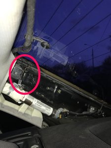

    45E8BEE7-DE19-4222-9690-342C661720DE.jpeg 45E8BEE7-DE19-4222-9690-342C661720DE.jpeg Всем привет. Нужна помощь. Машина а4 B8 2013г. седан. Машина была в ремонте, забрал все ок, но обнаружил что не работает обогрев заднего стекла. Кнопка на панеле включается и горит, реле в багажнике щёлкает, сняв обшивки задних стоек- слева есть блок усилителя антенны и там все ок подключено. Справа из стёкла висят три провода в фишке но куда эту фишку подключить ума не хватает... в каталогах схем нет, в эльзе тоже ничего не нашёл. Подскажите пожалуйста, откуда и как идут провода чтоб подключить эту фишку из стекла?

    Никто не снимал обшивку задней стойки? В избежании нелепых встречных вопросах- конечно проще узнать там где машину делали чем писать здесь. Но ситуация такова, человек который делал-«замарафонил» и в данной момент находится на реабилитации...

    Это вроде радиоантенна.
    Для обогрева толстые на стекле.

    Радио работает без помех, а вот стекло не распотевает вообще никак

    Слева в стойке из стекла идут тонкие в антенный усилитель а из него уже толстый до магнитолы
