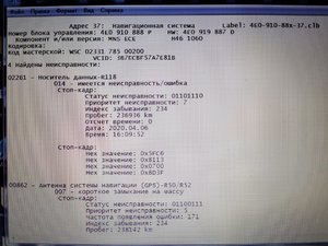

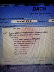

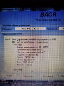

    Такая вот беда - выезжаю с магазина и обратил внимание что на экран не вывел картинку заднего хода. Обычно было при включение заднего хода изображение авто и дестанция от датчиков парктроников, тут же парктроники работают, но картинки нету. Тут же понял что при включение к примеру мощности обдува высвечивалось так же изображение на экран, подогрев сидения так же не весвечивается. Но кнопки работают. А вот в то же время заметил что ещё перестали работать кнопки на руле. Не одна кнопка не реагирует на нажатие. Не громкость, и не чего другое. Куда лесть? Что смотреть? Просто внезапно после магазина такая беда.
    П.с. Почитал Васей ошибки. Не знаю связанны ли как то мои ошибки или нет, но все то нашёл ниже в фото. И ещё когда выходил с дому что бы доехать до гаража и сделать Васю все что выше написал заработало.. Но, после гаража снова не работало. Приехал домой и посидев в машине 10 минут, и завёл по новой - снова заработало.. СТРАННО!!!

    Пропадает где-то на щиток и блок парктроников либо плюс либо минус или каншина.
