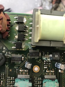

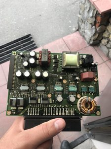

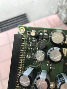

    Господа добрый день, такая проблема: вчера был не плохой дождик, и я ехав на работу услышал попердывания саба, думаю ну все отработал своё, причём он попердывал с выключенной музыкой и магнитолой, затихал только при нажатии кнопки зажигания сопровождая включение/выключение громким «буцком», затем все так же ехав услышал что саб затих, уже попрощался с ним и вижу что он него дымок начинает идти , остановился , снял обшивку полки , откусил подводящие к сабу, думаю ну сниму отдам на перемотку , остальные колонки играли исправно, сегодня поехал снова , 5 минут и пропала вся музыка , магнитола показывает что все поёт но реакции в колонках 0, и тогда я залез в крыло , где обнаружил что там у нас неплохо все пропитано водой...Так вот пока на работе, каков дальнейший план действий?

    Ремонт-замена усилителя, не верю, что сушка усилителя и проверка предохранителя помогут больше ...

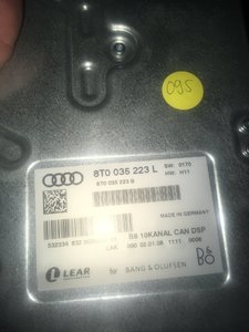

    Поменял усилитель,но его видимо надо как-то активировать программой .. Или можно как-то по другому (авто А6 С6)
