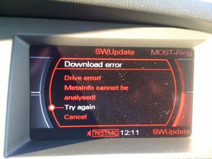

    При попытке прочесть диск с прошивкой (любой и 5150 в том числе) пишет:

    На этом этапе, нужно пробовать подключать чужой CD-привод.

    Вообщем решил проблему следующим образом:
    1.Зарядил аккумулятор
    2.Выставил в MMi дату 01.01.2005
    :rock:Можно дальше прошиваться,сидюк увидел и прочел прошивку :thumbup:
