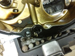

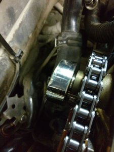

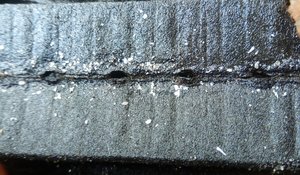

    Дошли руки, снял крышку фазовращателя, стружку обнаружил в отверстии крышки где стоит фильтр видно на фото. Как я понял через это отверстие идет подача масла и стружка поднялась с низу? Состояние толкателя и кулачка в целом неплохое, стружка явном не оттуда.
